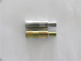

メーカーによって名称は違うが形状はほぼ同じである。
鉄、ステンレス製があり鉄はクロメート、ドブ(溶融亜鉛メッキ)がある。
クロメートメッキは近年の環境対策で六価クロメートから三価クロメートへと変わりつつある。
一般的な施工手順
墨出し→ドリルでの穿孔→ブロアー等による切子除去→アンカー芯棒打ち込み→ナット締め
墨出し→ドリルによる穿孔→ブロアー等による切子除去→専用打込み棒による打込み→ナット締め
墨出し→ドリルによる穿孔→ブロアー等による切子除去→アンカーを軽く叩き挿入→専用打込み棒による打込み→ボルト締め
