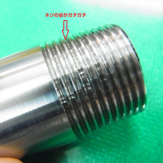

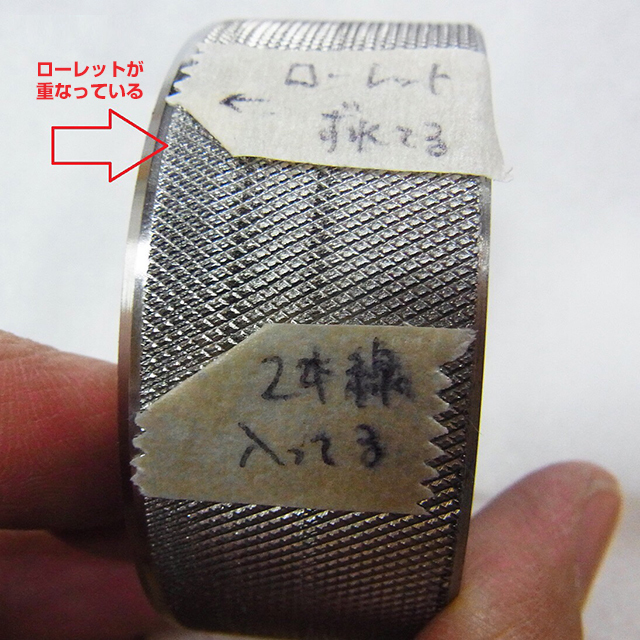

色んな問題や嘘や、不良など苦い経験をしてきました。その中でも良くある問題が現地で見学させてもらった工場とは思えない製品が入荷してくるということです。
その現地商社はお客様の監査の時は良い工場を見学させ、その工場の管理の良さ、良いサンプルを見せてお客様を安心させます。
しかし、実際に製作している工場は管理が行き届いていない工場です。安価な工場から仕入れた方が実入りが大きいですからね。
このような嘘が本当に多いのです。
